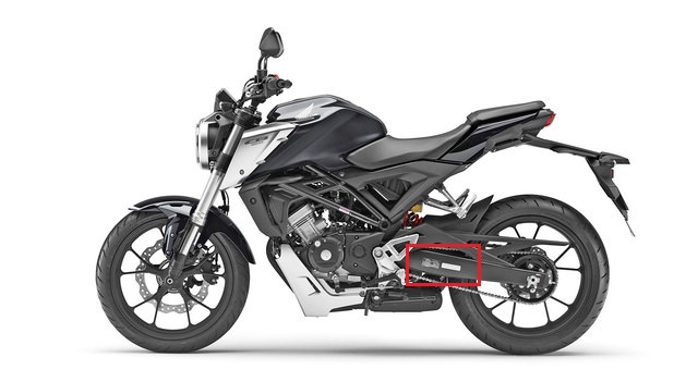

Deberia sponer la que indica el fabricante, suele salir en el manual y tambien suele haber una pegatina en el basculante que pone eso y la tension de la cadena.
aDRi80
Te digo yo dónde esta la pegatina del basculante? XD
El manual ni idea tampoco de dónde ha ido a parar y lo he buscado online y no lo he encontrado....

No es que la quitara, sino que con el tiempo ha saltado, de todas formas si no sabes cuál es la presión y no vas a aportar nada te pido que te abstengas de comentar porque no ayuda el decir que no se debería quitar y que si blablabla

Adri queria preguntar las presiones por que hay gente que pone otras diferentes(si poneis de menos aprovecho la ocasion para avisaros de que hasta que calientan agarran menos) y dio a entender que no tenia acceso a las originales. Yo estaba buscando una pagina de neumaticos que recordaba que decian las presiones, pero no la e encontrao(creia que era la pagina de dunlop, pero no di con ello)
Luego LeDrof a ofrecido su opinion sobre la pegatina y ofrecido el resultado.
