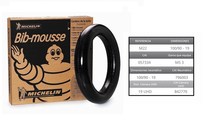

luego tenemos las cámaras tipo Mousse, estas son macizas se usan en Off Road y se degradan por el tiempo, pero no pinchan ni se fisuran, amen de que estén muy degradadas,
