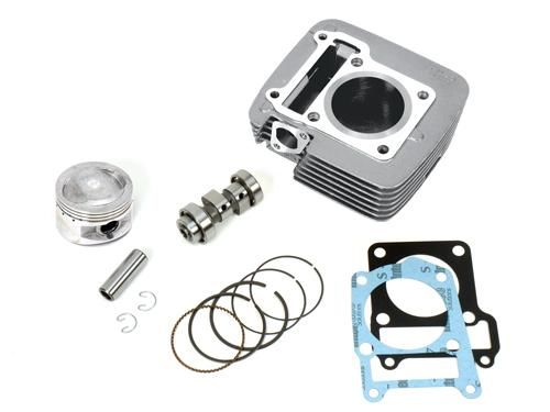

3.- Kit de cilindro
Tenemos un tema en modificaciones mecánicas aquí en foro125.com que explica muy en profundidad esta modificación. Aun no puedo comentarla ya que estoy en periodo de rodaje y no puedo hablar de ello. Por ahora se nota mas fuerza, y un sonido mas redondo. Hay que rodarlo 1000km, cuando lo tena hecho, iré contando.

3.- Kit de cilindro
