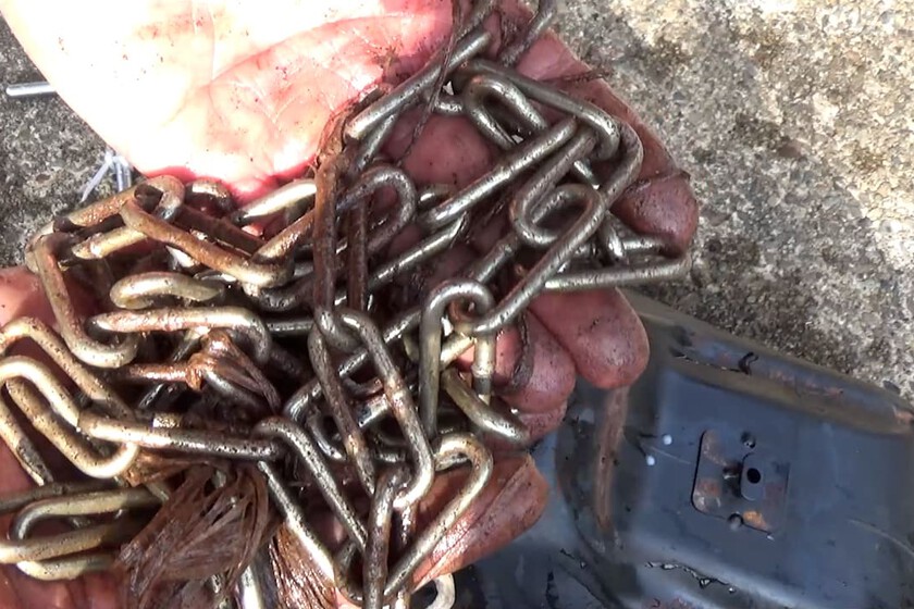

menuda envergadura de cadena, no se si llegara a las esquinas.
Luego le pone el epoxy de NASA, ese que dicen que dura toda la vida metido en sopa.

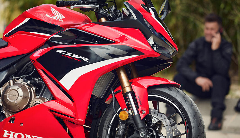

Pues no se, yo no lo veo, el otro día estábamos hablando de retrovisores y cuanto más altos y más abiertos más visibilidad del tráfico tienes, eso es física. Cuanto más bajos menos control del tráfico tienes, y si encima te los tapa el cuerpo en los giros... No se, yo creo que esto tiene que ser para algún modelo específico de Honda, no creo que los vayan a montar de manera general.
