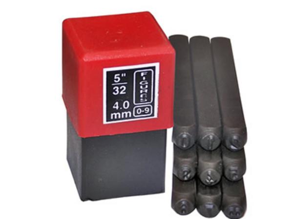

A mi en la itv. no me miraron los numeros del motor, pero para todo hay solución, ya que tambien se pueden cambiar, se lima y se marcan numeros nuevos. Yo se lo hice a un chasis, es la manera mas facil de tener 2 motos y un solo seguro xD De todas formas, cuando se hacen cosas así, uno ya sabe a lo que se expone, y se a de tener reserbado el motor original para pasar itv.
Con esto cambio yo numeros.
PabloCBR
ezekiel87 dijo:
La que te puede caer si te pillan es bonica... no te lo puedes ni imaginar xD
