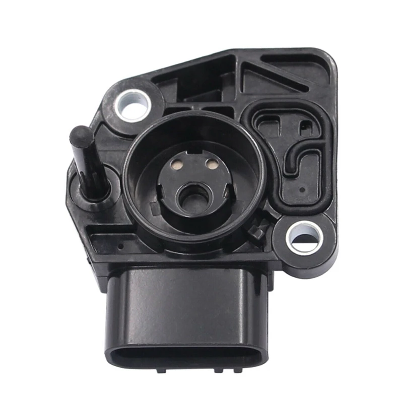

hace unas semanas se me encendió varias veces luz naranja fallo motor mientras estaba circulando, pero en nada se quitaba. Unos días después ya quedó encendida y no respondía al acelerar.
En el taller les dio varios fallos y como uno era algo de la batería, revisaron la conexión y la probé. En 5 minutos volvió a encenderse la luz y no responder al acelerar. Volví al taller y ya solo dió la avería 15. Me dicen que ese sensor, el del fallo, en esta moto no se vende por separado y hay que cambiar la mariposa entera, que busque y compruebe que sirva para Custom de ese año.
En mi total desconocimiento, es así?
Puede ser otro problema?
Gracias
Dr. J y Mr. J
El fallo es 15-Sensor de posición del acelerador: detectado circuito abierto o cortocircuito,
a otro problema me refiero a que no esté "roto" sino mal conectado, por ejemplo. O qué significa exactamente "circuito abierto"

Por si te puede ayudar.

Precisamente había visto eso en aliexpress, u otros algo más caros, pero no veo que asegure q vale para la Custom, aunque ponga 2008-2013 no sé para todos esos modelos de Yamaha
