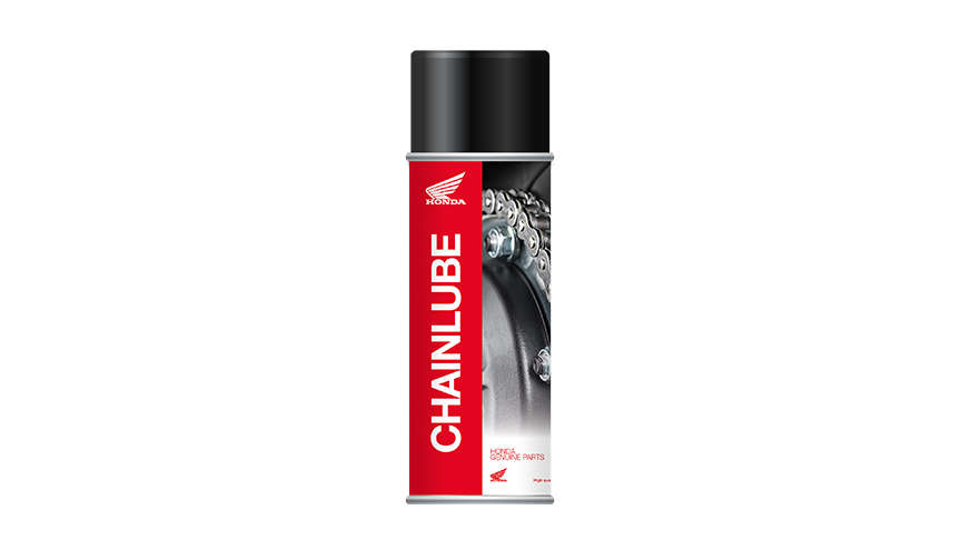

El otro día me pillaba de paso y compré un bote de grasa de Honda, y bien, no es tan pegajoso como el C4, es más barata y se limpia bien. Creo que voy a tirar un tiempo con esto.

Que grasa es esa de Honda?? para valorarlo.

10'50 el bote. Y lo dicho, es una grasa más ligera que la motul pero más consistente que la valvulina, con lo que forma menos pegotes y se limpia mejor con un limpiacadenas. Nada especial pero hace el apaño.

Mancha mucho? .. lo digo x q si es mas ligera igual salpica .. es transparente o blanquecina? .. joer vaya interrogarorio :facepalm:

Es transparente, y la adherencia es menor que la C4, pero la limpieza es mucho más fácil, tanto de la cadena como todo lo que salpique. ;)
Durar dura bien 500 - 600 Km fácil (en clima seco). Ni bien ni mal, una grasa económica.
Pero si quieres prueba la valvulina, te va salpicar más, pero aún más fácil de limpiar. Tendrás que reponerla con más frecuencia pero llevarás la cadena bastante más limpia.
Alguna vez lo hemos comentado, mientras los bulones estén lubricados, lo que causa el desgaste prematuro de la cadena es la suciedad acumulada que hace efecto lija en la propia cadena y en el piñón (esto en las bicis es más fácil verlo porque la cadena te dura 5.000 Km con suerte). Así que el punto a favor de pasarse a la valvulina es que no acumula restos de polvo y no forma "pasta". Tiene la pega que se va pronto y tienes que estar más pendiente pero por lo demás sin problema (bueno, en tiempo húmedo protege menos y ya comenté el problema que tuve con la sal de la carretera, que la cadena cogió óxido en 2 días).
Resumen: creo que mejor aplicar una grasa más ligera que la C4 que no acumule suciedad y forme pegotes. Aunque eso conlleve reponer más a menudo. La valvulina es una buena opción para esto. ;)
