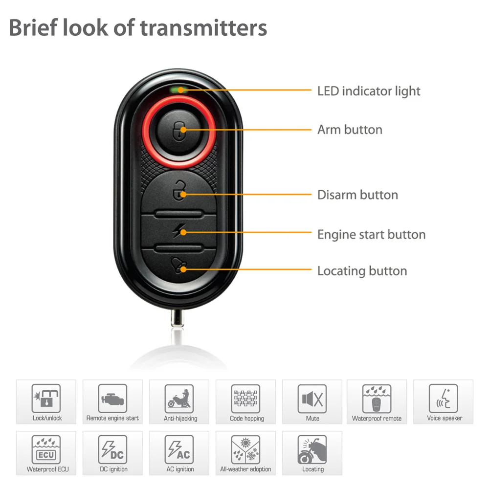

Alarmita
https://es.aliexpress.com/item/32799161609.html?spm=a2g0o.cart.0.0.451b3c00o7aieg&mp=1

Alarmita
